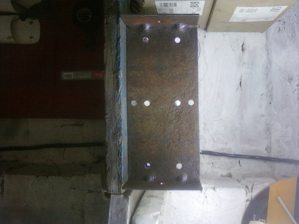

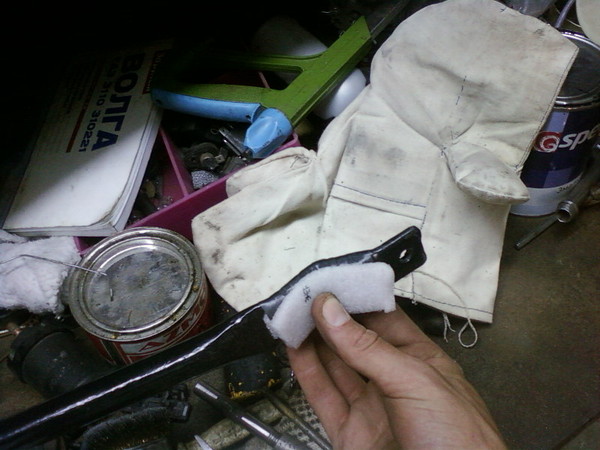

Короче, решил заморочиться и сделать прочный и надежный багажник для велосипеда.
Бюджет на 2 багажника примерно 1к русских рублей + поперечены под сих(еще 550р).
Нада:
1. металлопрофиль
2. металл. труба
3. лист металла 3мм
4. болты, гайки, шайбы
5. краска(черная)
6. инструменты(тиски, болгарка, молоток, резак, сварка, дрель и др.)
