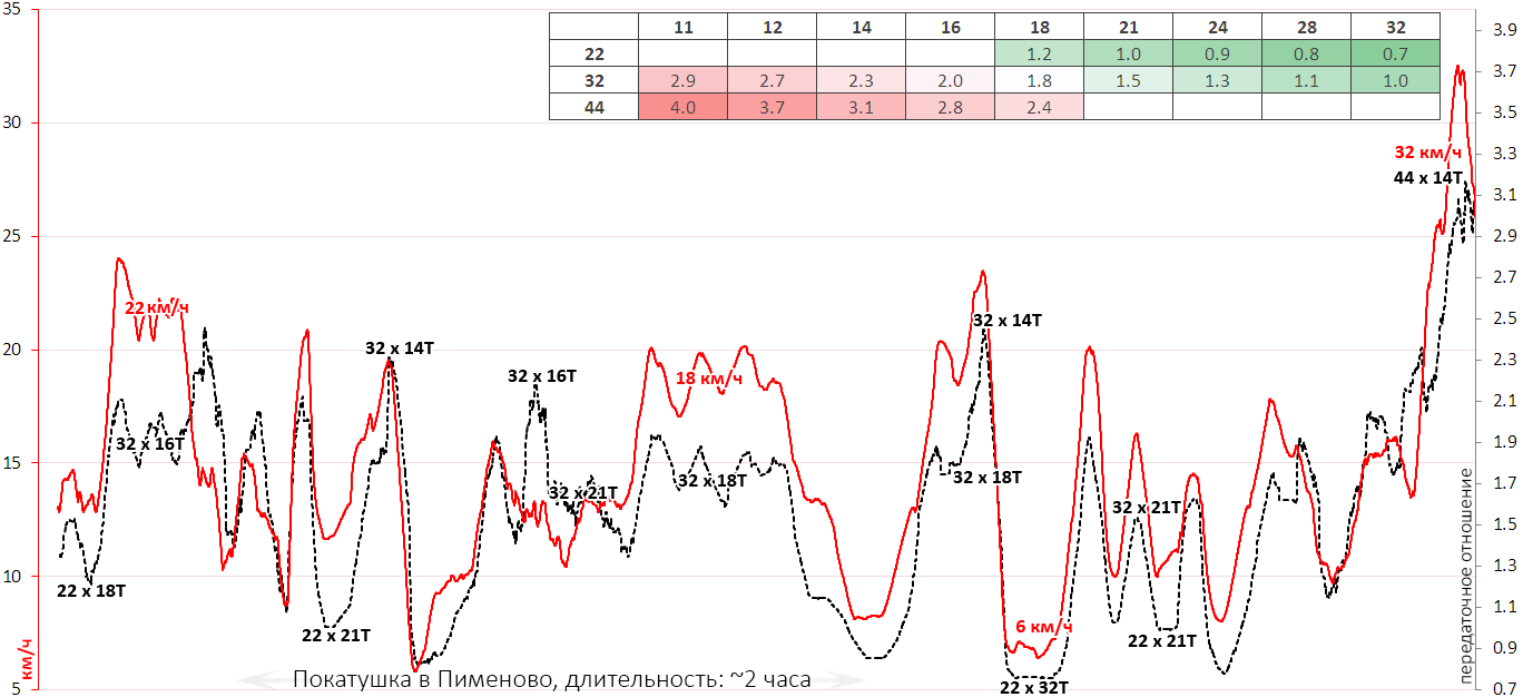

Сегодня зашла речь про необходимые передачи в горку и наоборот, на скорость. Задумался проанализировать, как я используя свои передачи. В гарминовском логе есть посекундно и каденс, и скорость с датчика оборотов колеса (напомню, у меня 28"). Осталось взять какую-нить насыщенную покатушку с горками, грунтовками, песком и хорошим асфальтом:
По левой шкале скорость в км/час (красный график), по правой шкале передаточное соотношение (чёрный график).
Табличка вверху - все мои передачи (слева зубья системы, сверху - кассеты) и передаточные соотношения для каждой пары (крайние передачи с большим перекосом не использую и не считаю).
Выходит, что в крутые горки я "упираюсь" в самую лёгкую передачу 22 x 32T и кручу на ней (со скоростью ~6 км/час и каденсом 70-80 об/мин).
Передачи легче уже нет и если горка круче (а скорость ниже 6 км/час), то я иду пешком, что нормально.
Напротив, на хорошем асфальте я вкручиваю 30-32 км/час на передаче 44 х 16T или 44 x 14T при каденсе 80-90 об/мин.
Выше 32 км/час я долговременно ехать не могу, поэтому, чтобы прыгнуть на следующую более тяжелую передачу 44 x 12T уже нужен ПАЗик в качестве воздушного мешка или горка вниз.
Получается, что с текущей кассетой мне не нужна тройная система, а достаточно было бы двух звёзд спереди: 22/34 или даже 22/36 (такие тоже бывают).
Заметьте, я сейчас совсем не использую две первые маленькие звезды кассеты (11 и 12T). С существующей тройной системой можно было бы использовать кассету с более плавным шагом (с начальной звездой 13/14T, а конечной 32T), но меня не особо напрягает текущий шаг звезд, поэтому эффективней сменить систему. К тому же кассеты с более плавным шагом все зараза шоссейные и заканчиваются на 28T.
Подумайте, может вы тоже возите одну лишнюю звезду спереди?
PS: для нормального каденса (80-90 об/мин) и 28" колёс получается удобное мнемоническое правило: скорость = передаточное число * 10
Например, для скорости 20 км/час нужно передаточное число 2 (к примеру передача 32 х 16T).
Передаточное отношение для обычной покатушки
Сообщение » 22 авг 2014, 08:37
Проще докупить отдельно звезду 36Т, цена деоровских стальных очень радует.
Deore M532
Deore FCM530
Серая и черная, соответственно. Вес в районе 90гр. Можно взять алюминиевую ХТ на 45гр.
Кстати, Панов на найнере укатал большую звезду от системы 24-38 и вместо 38 поставил деоровскую 36. Говорит, что очень доволен и на относительно простых трассах спереди вообще перестал переключаться.

Сообщение » 22 авг 2014, 09:23
akwa38 писал(а):Подумайте, может вы тоже возите одну лишнюю звезду спереди?
Ага, я в свое время тоже думал, но так и не понял, какая именно звезда лишняя :hi_hi_hi:
В Курске мне не нужна звезда на 22, я ей фактически никогда не пользуюсь. Зато в походах (которые у меня всегда так или иначе горные), бывает, целыми днями на ней ехать приходится. Так что выкидывать ее нельзя.
С другой стороны, 44 звезда, в принципе, заменяется звездой на 36. На шоссере я два сезона откатал на звездах 34 и 36, и нормально было. Но, опять же, в горах бывают не только подъемы, но и спуски. А с моим весом накатом не больно-то разгонишься, и даже больше 65 км/ч на 44-11 у меня не получилось. Или, при особо тщательном планировании маршрута, можно попасть под сезонные ветра, типа мистраля, и несколько дней подряд ехать по ветру 8-12 м/с, легко держа скорость от 40 км/ч.
Поэтому думал-думал, и решил, что лишних звезд не бывает, а под местность проще менять кассету. В Курске использовать шоссейную кассету, что-то типа 12-27, а для походов использовать байковскую 11-32.
Сообщение » 22 авг 2014, 09:59
Угу, за всё время использовал переднюю маленькую звезду всего несколько раз, например, в полях и лесах на резких подъёмах градусов в 20-30, когда ехать ещё можно, а пешком не хочется. И сзади, кстати, тоже две самые большие звезды почти никогда не использовал.

Сообщение » 23 авг 2014, 20:43
Продолжаем анализировать - сегодняшняя матрасная покатушка на круг через город, Лебяжье и потом в Черёмушки:
Единственное место, где понадобилась звезда на 22 спереди - это лысая гора. А звезда на 44 вообще не пригодилась за поездку.
