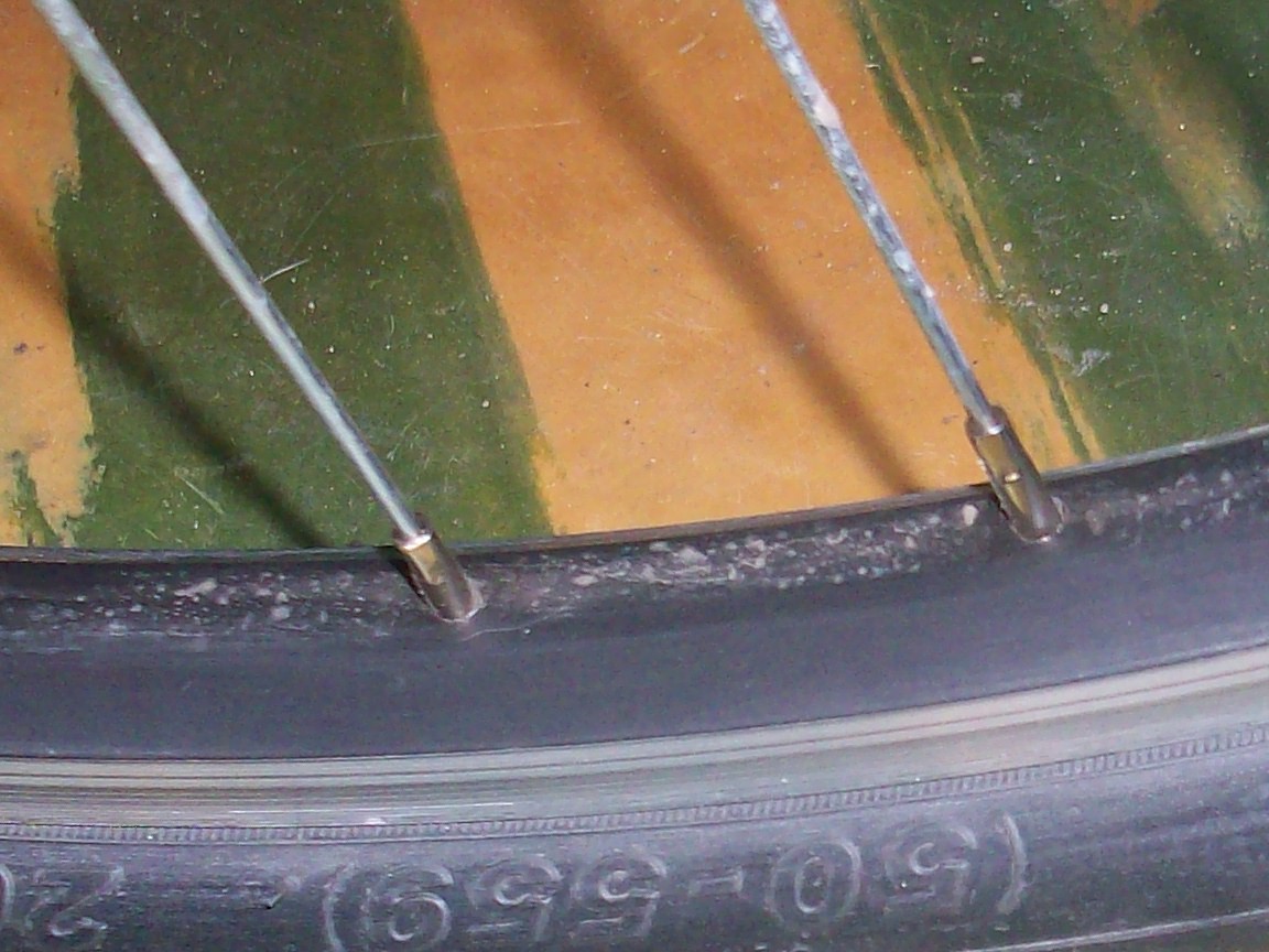

Сообщение » 04 апр 2011, 23:18
Вот скриншотик спиц. Сорри за качество. Сфоткать хорошо никак не получается из-за многих факторов(блеск, отражения, расстояние)
Мои спицы

Сообщение » 04 апр 2011, 23:21
там силы много не надо)) крутится особо тяжело не будет)) по удобству ничего не скажу - нейтрально совершенно :nez-nayu:

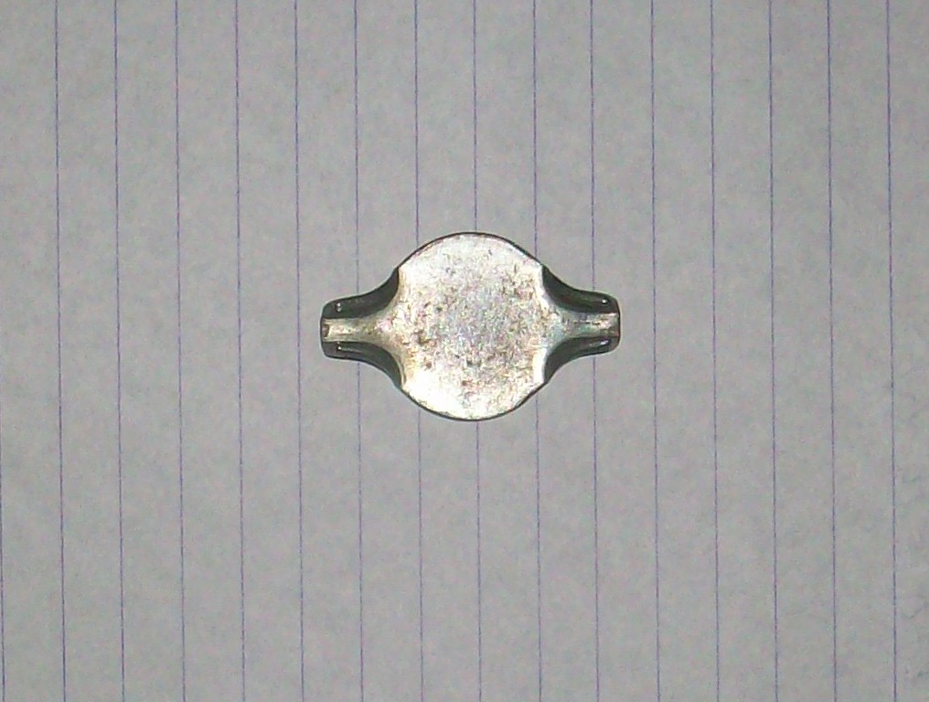

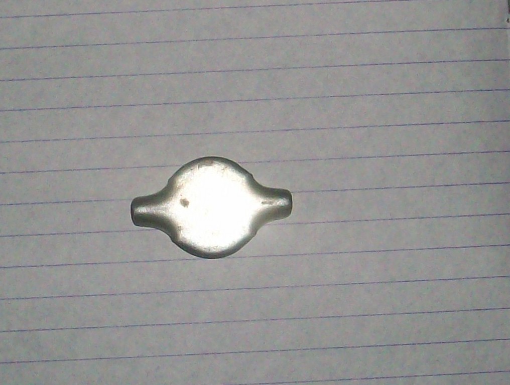

Сообщение » 05 апр 2011, 21:16
Я нашел свой старый ключ для спиц
Ключ для спиц(1)
Ключ для спиц (2)
FAVOURITE
Откуда: 1)Курск, СХА, ул.Школьная
Велосипед(ы): NAVIGATOR 610
Сообщение » 05 апр 2011, 21:17
Но оказалось... что он большой(широкий) для моих спиц..(

Ещё вопрос, тут на одном из сайтов пишут: ..."Со стороны "ямы" - необходимо подтянуть(крутить против часовой стрелки) все спицы от "начала" до "конца" "ямы", а со стороны "бугра" ослабить(крутить по часовой стрелки)".
Так спицы же и со стороны "ямы" и со стороны "бугра" одни и теже. Как их различать? Как понять какая спица со стороны "ямы", а какая со стороны "бугра" ???
И ещё вопрос, непонимаю, как спицы должны вообще вращаться, если они закреплены со стороны ближней к оси.

FAVOURITE писал(а):Как их различать? Как понять какая спица со стороны "ямы", а какая со стороны "бугра"
Спицы из обода идут в разные стороны втулки - одна налево, другая направо (условно стороны). так вот, если восьмерта идет влево (Условно), значит слева у нас бугор (там трется обод о колодку), а справа - яма. Поэтому надо отпустить спицы, ведущие на левую сторону (в сторону бугра), и подтянуть спицы, идущие на правую сторону втулки (в сторону ямы).
Спица конечно не вращается, но на её конце, том который в обод входит есть резьба на которую накручен нипель спицы, вот его и крутят ключом, накручивая на спицу её тем самым натягивают, и выкручивая соответственно ослабляют натяжение спицы.

Вот теперь всё понятно. Спасибо за объяснение
