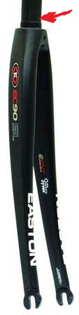

Сообщение » 30 июн 2011, 00:57
Разбирали вынос у Барракуды. Реально, шток карбоновый. Якорь стоит многоразовый, точно такой же, какой был у Uri вместе с HongFu рамой.

Недавно заходил в гости камрад Лист и обратил мое внимание на зазор между короной вилки (если можно так выразиться относительно шоссейной вилки) и нижним подшипником рулевого стакана. Сообщил, что у него было так же, он стукнул кувалдочкой по раскрученному выносу и все стало как надо.
Я решил тоже постучать, но не тут то было - не садится подшипник ниже.
Разобрал рулевую и вот что увидел
Если приглядеться, видно, что диаметр штока под конусом подшипника больше диаметра всего остального штока, и на этой ступеньке и сидит конус.
К тому же, чуть выше конуса поверхность штока не ровная, а как бы мятая (весь остальной шток идеально ровный)
Еще выше (в кадр не вошло) висит гордый стикер Q.C. Passed.
Вот мне интересно - это у них такой хреновый QC, или все-таки так надо, а я чего-то не понимаю?
Сообщение » 19 июл 2011, 07:54
apro писал(а):стукнул кувалдочкой по раскрученному выносу и все стало как надо
Не не так все было, мы наверное друг друга не поняли.
Было так :
Вообще - то идея осадить опорное кольцо вышла случайно, при подтягивании рулевой поставил вилку как я потом понял криво и затянул, при этом стопорное кольцо перекосило, и ничего не оставалась делать как исправлять данный казус.
инструменты:
инструмент №1 иначе молоток
проставочное кольцо (стало жертвой эксперимента)
две моих руки, как ни странно ноги и пресс тоже мой
Метод, который я использовал, известен еще со времён постройки пирамид .
Смазываем шток вокруг опорного кольца жидкой смазкой. Одеваем на опорное кольцо колечко из мягкого металла в моем случае это было проставочное кольцо. Садимся на скамейку (она должна быть низкой это важно) зажимаем вилку между ногами и упираем ее в свой пресс. Процесс постукивания ОБЯЗАТЕЛЬНО должен быть круговой вертеть вилку нужно после каждого удара и так потихоньку по микронам данное кольцо осаживается
Я ни в коем случае не призываю проделывать данную операцию на всех велосипедах (у меня это была безвыходная ситуация) но то, что осадить его можно это реальность

Сообщение » 19 июл 2011, 09:54
Да, я, получается, неправильно понял.
Но в моем случае 1) кольцо сидит ровно (при затянутой рулевой неравномерности вращения руля не замечено) и 2) под ним четко выраженное расширение книзу (кто не верит - может к увеличенному снимку приложить линейку или край окна). Так что, скорее всего, ниже осадить нельзя.
Т.е. можно предположить, что при сборке надели кольцо, оно уперлось в неровности штока, и по нему стучали-стучали, пока оно не доползло так низко, как могло доползти, а потом еще обстукивали с целью выровнять. Но как-то это неправдоподобно.
Вот мне и непонятно - или это брак, или так задумано.
Сообщение » 19 июл 2011, 10:57
это не расширение штока
это полка (выступ) на которую насаживается опорное кольцо, такая же, как на обычных вилках, посмотри сверху на опорное, и ты увидишь промежуток между кольцом и штоком (верхняя часть кольца штока не касается). Смею предположить, что при сборке рулевой ее просто затягивают якорем.

С карбоштоками дел не имел, но с алюминиевой китайской вилкой боролся. Последние 2 мм насаживания кольца на шток, были просто порнографическими, что-то типа описанного Листом :hi_hi_hi:, только с участием густой смазки и деревянного бруска.
Кстати, сейчас не могу вспомнить, удалось ли мне тогда добить его до самого низа, или все же нет, зимой дело было.
Еще встречал упоминания о том, что это кольцо можно попросту разрезать, чтобы оно стало зажимным, но это, видимо, зависит от рулевой, чтобы шарики напрямую этого разреза не касались.
Сообщение » 19 июл 2011, 11:56
Ясно, значит таки не брак. Ну или брак в том смысле, что или диаметр полки не соблюден, или заусенец какой торчит.
Bad_Admin писал(а):были просто порнографическими
Т.е. просто затянуть якорем со всей дури не помогло?
Попробую сегодня, брызнув WDшкой на кольцо, пожертвовать крышечкой якоря (у меня валяется где-то) и тянуть пока не лопнет болт.
Главное чтобы якорь при этом не распер вилку изнутри слишком сильно. Такое возможно? (я внутрь якоря не лазил, не представляю как он работает)
Сообщение » 19 июл 2011, 12:11
Я ж с алюминием воевал, там другая проблематика. В частности, затягивание якоря со всей дури привело к разрыву якоря (лепестки остались в штоке, а центральная часть с резьбой осталась на болте) :smu:sche_nie:.
Причем как-то легко и непринужденно, болт зажима подседельника, помнится, я с большим усилием разрывал :hi_hi_hi:
Но у карбона зажим же другой. Хотя сломать что-нибудь шансы все равно есть. Причем, насколько я понимаю, вполне реально разорвать шток.
Я бы лучше снял это кольцо, почистил, смазал основательно (не ВДшкой, мне кажется, что густая смазка получше будет) само кольцо и низ штока, и потихонечку, потюкиваниями через деревянный брусок, это дело бы насаживал. Собственно, именно так и поступил.
Сообщение » 19 июл 2011, 12:15
Как его снять-то? Я пытался - не получается. Отверткой поддевал. Сильно поддевать боюсь - карбон же, он аж трещать начинает.
Сообщение » 19 июл 2011, 12:17

Просто мне кажется, что раз оно не лезет, значит нужно сначала посмотреть, что под ним. А то насадить-то грубой силой может и выйдет, но что потом из этого выйдет, и не треснет ли оно по месту пережатия?
Сообщение » 19 июл 2011, 12:43
Полочка на трубе должна быть и есть во всех вилках. Но как с назгульским нутрометром - где-то кто-то не читает стандарты или имеет кривой измерительный инструмент, а может просто дюймы в мм в сотых долях хреново пересчитываются. У меня были проблемы с насаживанием колец на вилках и пилота (с атома), и ребы и карбонового (штока) тригона.
Решается исключительно описанным выше способом кругового простукивания. Якорем не затягивать! Особенно имея карбоновую трубу штока.
Сообщение » 19 июл 2011, 12:55
Только что хотел написать, но akwa опередил,
затяжка якоря должного результата не даст иначе оно бы (кольцо) давно села на место - лучше постаринке долго нудно, но эффективно

Зазор, показанный на фото Apro в посте от 19 июл 2011, 04:11 у меня тоже имеется. Может, не такой большой. Дома посмотрю, сфотографирую.
Shaman его видел, ничего не сказал. Люфта нет, вилка вращается свободно.
Не понял главного: необходимо осаживать кольцо до упора описанными выше способами, или можно ездить и так? :nez-nayu:
pvp
Сообщение » 19 июл 2011, 13:59
pvp писал(а): или можно ездить и так?
Ну по идее это кольцо должно опираться на площадку на короне вилки вокруг штока. Нагрузка на изгиб частично принималась бы той частью площади этой площадки, в сторону которой идет изгиб.
А так нагрузка на изгиб будет просто изгибать шток в том месте, где он не рассчитан на такую нагрузку, и в какой-то момент может сломать.
Я конечно сопромат не изучал, но мне так кажется.
Если даже производители рекомендуют выносы без выреза, т.к. с вырезом нагрузка неравномерно распределяется - а тут нагрузка вообще концентрируется вокруг узенькой полоски, которой кольцо сидит на штоке.
Лист писал(а):Садимся на скамейку (она должна быть низкой это важно) зажимаем вилку между ногами и упираем ее в свой пресс
А как при этом вилка должна быть ориентирована? Что-то я не совсем понял.
P.S. На харьковском форуме народ уже просит тех, кто купил данную барракуду про запас, продать им дороже отпускной цены
P.S.2 А еще меня "помятость" на штоке смущает, на фото видно - у кого-нибудь было так же?
Сообщение » 19 июл 2011, 14:18
pvp писал(а):Зазор, показанный на фото Apro в посте от 19 июл 2011, 04:11 у меня тоже имеется.
такой зазор есть у всех Барракуд - я то же придерживаюсь мысли что кольцо весеть не должно

apro писал(а):А как при этом вилка должна быть ориентирована? Что-то я не совсем понял.
перьями вниз - только упирайся сильнее (пресс напрягай) иначе вилка у тебя по животу будет прыгать.
Был бы металл было бы проще - одеваешь вилку на деревянный брусок и простукиваешь, а про карбон не знаю - ещё лопнет, кроме живота ничего подходящего не нашёл

Долго вспоминал сопромат, вроде вспомнил :st_ruskiy:
apro писал(а):по идее это кольцо должно опираться на площадку на короне вилки вокруг штока
Ну да, чтобы кольцо не сползло в дороге и не возник осевой люфт в подшипниках. А изгибающий момент у консольного вала "снизу" нижнего подшипника равен моменту "сверху". Шток его безусловно выдержит, потому что он на такой момент рассчитан.
Попробую осадить это колечко вниз, но без фанатизма, чтобы не добавлять карбону местных напряжений. Если кольцо пойдет очень туго, лучше ИМХО оставить как есть.
pvp
Сообщение » 19 июл 2011, 15:11
pvp писал(а):чтобы кольцо не сползло в дороге
Лучше бы оно сползло :) Рулевую можно всегда подтянуть, зато проблема была бы решена без "порнографии" (см.выше)
pvp писал(а):изгибающий момент у консольного вала "снизу" нижнего подшипника равен моменту "сверху"
Боюсь, что не равен. Вилка зафиксирована в двух местах - верхним и нижним подшипником. При наезде на камень сила будет действовать на перья вилки в горизонтальном направлении "назад", рычаг там большой - более половины диаметра колеса, и гнуться будут в основном не перья (их два, и форма у них соответствующая) а именно шток, причем на него будет воздействовать сила, помноженная на рычаг.
Если люфта в рулевой нет (а его нет), то на верхний подшипник ничего действовать не будет.
На верхний подшипник изгибающий момент будет действовать при вертикальном приложении силы (прыжок с бордюра), если велосипедист сильно опирается на руль.
Сравнить эти два момента я затрудняюсь, но интуитивно кажется, что первый в некоторых ситуациях (на высокой скорости) будет на порядки сильнее, второй от скорости практически не зависит.
Сорри за некорректное использование терминов, я понимаю что физиков от "сила, помноженная на рычаг" должно коробить, но как могу, так изъясняюсь.
Единственное утешение состоит в том, что шток под кольцом толще.
Но в целом согласен - лучше ездить так, чем нахлобучить кольцо грубой силой, создав в карбоне напряжения, локализованные вокруг потенциального места изгиба.

pvp писал(а):необходимо осаживать кольцо до упора описанными выше способами, или можно ездить и так?
я тут немного притормозил по теме, но подключусь. Во-первых, непонятно - посадили кольцо в итоге, или нет? Сажать надо, и весьма просто - отрезком обычной водопроводной трубы, стучать сверху сильно и решительно без всяких деревянных прокладок. НО!! предварительно штангелем промерить диаметры штока ой! не отвлечься бы от темы.. в месте посадки и внутренний - кольца. Если отличие радикальное - продрать напильником низ штока, аккуратность в данном случае роли не играет, но следить за перебарщиванием!
2. снимать кольцо еще проще: заряжаем вилку с кольцом (колесо можно снять) в морозильник на 3-4 часа, затем выхватываем оттуда, быстро греем кольцо зажигалкой вкруговую и поддев отверткой снимаем.
...с вас литр пива!!
Сообщение » 29 июл 2011, 17:15
uri_britva писал(а):продрать напильником низ штока
Эээ.. что, прямо по карбону? :sh_ok:
Сообщение » 29 июл 2011, 17:36
apro писал(а):Эээ.. что, прямо по карбону?
а что страшного? там в худшем случае 0,2-0,3мм. наверное, уйдет. Ни на что не повлияет
